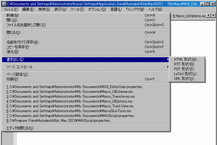

3ds Max 2008 で導入されたタブ付きの MAXScript エディタ の [ファイル]メニューには、ファイルの作成、開く、閉じる、書き出し、印刷を行うためのファイル関連のすべてのコマンドがあります。
[新規] ([Ctrl]+[N]) - 新しいタブに新しいスクリプトを作成します。これは、メイン メニュー/[MAXScript]/[新規スクリプト]を選択するのと同じです。ウィンドウの数が最大に達し、これ以上タブが開けない場合には、いずれかのスクリプトを保存して閉じ、新規スクリプトのために場所を空ける必要があります。既定値のタブ上限数は、10 です。これは、プロパティ ファイルを使用して、1 ~ 100 の数にカスタマイズできます。

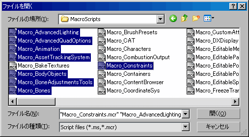

[開く ] ([Ctrl]+[O]) - 1 つまたは複数の既存ファイルを開きます。
MAXScript エディタの主な機能は MAXScript ファイル (.ms, .mcr) を編集することですが、テキスト ファイルであれば何でも編集できます。
[ファイルを開く]ダイアログ ボックスは、マルチファイル ダイアログ ボックスで、一度に複数のファイルを選択して、複数のタブにロードすることができます。
[ファイル名を選択して開く](Open Selected Filename ) ([Ctrl]+[Shift]+[O]) - 現在のエディタ ウィンドウで選択されているファイル名を開きます。
ファイル名が引用符で囲まれている場合、引用符は選択しないでください。
ファイル名では、スラッシュ(/)、バックスラッシュ(円)記号(¥)、バックスラッシュ(円)記号の並び(¥¥)、スペースの使用がサポートされています。
一度に開くことができるのは 1 ファイルだけです。2 つのファイル名を含む 2 行を選択しても、両方を開くことはできません。

[書き出し](Export) - 複数の書き出しオプションを持つサブメニューを表示します。各オプションを選択すると、[ファイルを 形式で書き出し]ダイアログ ボックスが開き、以下の形式のいずれかで書き出すことができます。
[HTML 形式]
[RTF 形式]
[PDF 形式]
[LaTeX 形式]
[XML 形式]
[ソース コントロール] - ソース制御オプションを持つサブメニューを表示します。これらのオプションは Perforce や Subversion などのソース制御ソフトウェアと組み合わせて使用できます (インストールされている場合)。 エディタをカスタマイズして外部ソース制御アプリケーションを使用する方法の詳細は、MAXScript エディタ プロパティ - ソース コントロールを参照してください。
ファイルを追加
ファイルを削除
[チェック イン]
[チェック アウト]
[ページ設定] - 印刷準備を行うための[ページ設定]ダイアログ ボックスを開きます。
[印刷] - Windows のプリンタ選択ダイアログ ボックスを開き、現在のファイルを印刷します。
最近編集したファイルのリスト - MAXScript エディタは、アクセスを容易にするため最近編集したファイルのリストを保持しています。最近編集したファイルのリストは、3ds Max ルート ディレクトリの MXS_SciTE.recent ファイルに保持されています。このリストは手動で編集できます。また、MAXScript を使用して最近のファイル メニューにファイルを追加することもできます。
[エディタを閉じる] - エディタ ウィンドウを閉じます。注 このコマンドでは、エディタが隠されるだけで、現在ロードされている、開いているファイルはいずれも削除されません。再度エディタを開いて、開かれているファイルまたは新しいファイルの編集を続けることができます。これには、メイン メニュー/[MAXScript]/[MAXScript エディタ]メニュー オプションを使用するか、その他の新規ファイルの作成または既存ファイルの編集を行うためのオプションを選択します。この操作方法については、MAXScript タブ付きエディタ ウィンドウで説明しています。同じメニュー オプションを使用して、エディタのオンとオフを切り替えることもできます。
