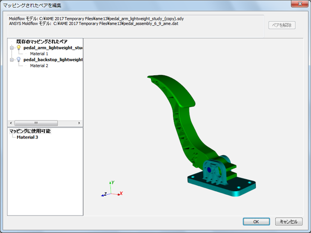

構造アセンブリで 1 つまたは複数のパーツをペアリングした後は、マッピングされたペアを編集する必要がある場合があります。
  1. ([ホーム] > [アセンブリ] > [編集])をクリックします。 [マッピングされたペアの編集]ダイアログ ボックスに、既存のマッピングされたペアと、構造アセンブリ内でペアリングが可能なすべてのボディが表示されます。表示ウィンドウ内の、アクティブなマッピングされたペアは、電球アイコン で示されます。
  2. ペアを選択し、[ペアを解除]をクリックして、マッピングされたペアを編集します。
  3. マッピングされた既存のペアの編集が完了したら、[OK]をクリックします。
