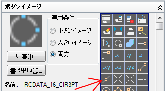

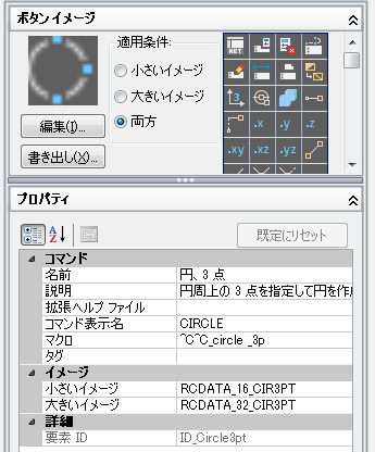

標準イメージを割り当てる
[ボタン]イメージ ペインの[適用条件]領域で、3 つのイメージ割り当てオプション([小イメージ]、[大イメージ]、[両方])のいずれかを選択します。
イメージ リストからイメージを選択すると、イメージ名が選択したコマンドの[小さいイメージ]、[大きいイメージ]、または[両方]のプロパティに割り当てられます。

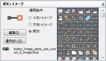

カスタム イメージを読み込んで割り当てる
[ボタン イメージ]ペインで、イメージの一覧を右クリックし、[イメージを読み込み]を選択します。
[ファイルを開く]ダイアログボックスで、読み込むイメージ ファイルを検索して選択し、[開く]をクリックします。
[ボタン]イメージ ペインの[適用条件]領域で、3 つのイメージ割り当てオプション([小イメージ]、[大イメージ]、[両方])のいずれかを選択します。次に、読み込んだイメージをイメージの一覧から選択します。
[適用]をクリックします。
