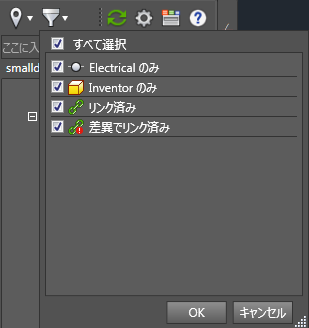

  1. [プロジェクト]タブ[プロジェクト ツール]パネル[マネージャ]の順にクリックします。 検索
  2. [プロジェクト マネージャ]で、[ロケーション ビュー]タブをクリックします。
  3. [ロケーション ビュー]で、[コンポーネントのステータスでフィルタ]をクリックします。
    注: [コンポーネントのステータスでフィルタ]ボタンは、リンクした AutoCAD Electrical toolset プロジェクトと Inventor プロジェクトがある場合に使用できます。
  4. [すべて選択]をクリアし、コンポーネント ツリー表示に表示する値を選択します。
  5. [OK]をクリックします。
