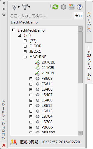

コンポーネント ツリー
標準コンポーネント、端子、PLC モジュール、コネクタ、ケーブル マーカーのリストを表示します。ツリーの最上位のノードは、プロジェクト全体を表します。プロジェクトの下の各ノードは、装置の値を表します。各装置の下のノードは、対象の装置内にあるロケーションの値を表します。
コンポーネント ツリーの表示は、デバイス タイプに応じて異なります。エレメカ コンポーネントを挿入する際は、一意の名前(装置コード、ロケーション コード、コンポーネント タグ)、ピン番号、端子番号を指定することをお勧めします。たとえば、図面にケーブル マーカーがあり、ケーブル タグの値が重複している場合、コンポーネント ツリー表示や[接続]タブのコンポーネントについて予期しない動作が発生する可能性があります。この問題は、[ロケーション ビュー]の端子およびケーブル マーカーで発生する頻度が高いことが確認されています。

エレメカのステータス アイコン
プロジェクトがエレメカの関連付けの一部である場合、各デバイスの前にあるアイコンは、デバイス タイプとリンク ステータスの両方を示します。
AutoCAD Electrical toolset コンポーネントが Inventor コンポーネントにリンクされていないことを示します。
Inventor コンポーネントが AutoCAD Electrical toolset コンポーネントにリンクされていないことを示します。
リンクした AutoCAD Electrical toolset コンポーネントと Inventor コンポーネントにデータの不一致がないことを示します。
AutoCAD Electrical toolset コンポーネントと Inventor コンポーネントがリンクされているものの、データ間になんらかの不一致があることを示します。
AutoCAD Electrical toolset ケーブルが Inventor ケーブルにリンクされていないことを示します。
Inventor ケーブルが AutoCAD Electrical toolset ケーブルにリンクされていないことを示します。
リンクした AutoCAD Electrical toolset ケーブルと Inventor ケーブルにデータの不一致がないことを示します。
AutoCAD Electrical toolset ケーブルと Inventor ケーブルがリンクされているものの、データ間になんらかの不一致があることを示します。
