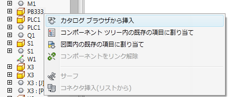

  3. [ロケーション ビュー]タブで、リンクされていない Inventor パーツを右クリックし、[カタログ ブラウザから挿入]を選択します。
