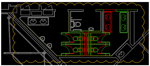

比較処理中に、[図面比較]機能によって、2 つの図面で修正、追加、削除されたオブジェクトが識別されます。結果は、新しいタブの「比較図面」と呼ばれる新しい図面に表示されます。比較図面の名前は、Compare_filename1 vs filename2.dwg というように、比較した図面のファイル名の組合せになります。比較図面では、雲マークを使用して、違いが変更セットとしてハイライト表示されます。
比較図面では、3 つの色によって共通のオブジェクトおよび違いが示されます。

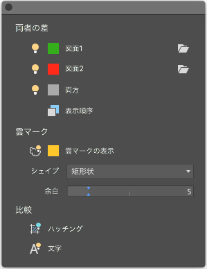

色、雲マーク、ハッチング、文字などの比較オプションを変更するには、
をクリックします。

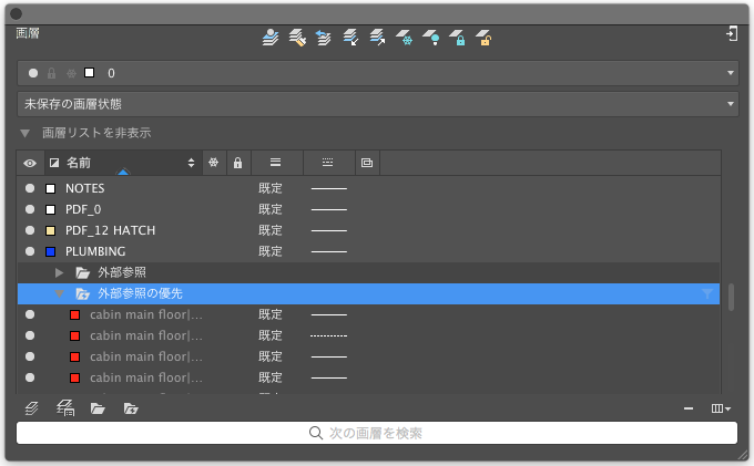

優先プロパティが割り当てられている外部参照画層の識別を容易にするために、新しい[外部参照の優先]画層フィルタを使用できます。図面内の優先プロパティが適用された外部参照画層すべてのリストを確認するには、[外部参照の優先]フィルタを選択するだけです。

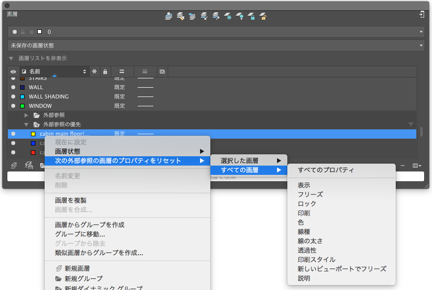

外部参照優先設定画層または外部参照参照優先設定画層グループのショートカット メニューを使用して、画層プロパティの優先設定をリセットすることができます。
