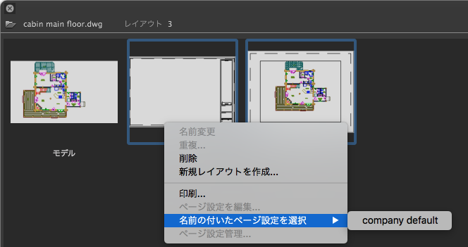

[クイック ビュー]から名前の付いたページ設定を複数のレイアウトに適用できるようになりました。

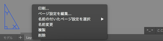

名前の付いたページ設定を適用したり、ページ設定を編集したり、レイアウト タブのコンテキスト メニューから印刷することもできます。
