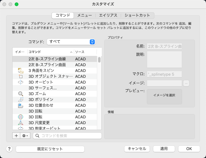

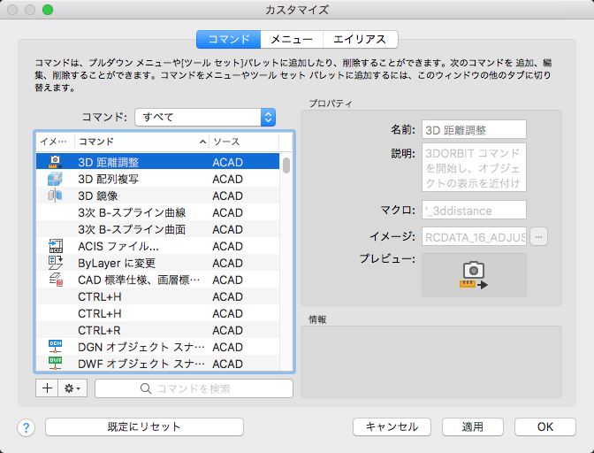

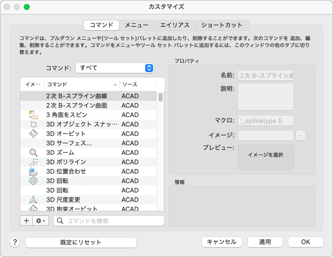

[コマンド]タブ([カスタマイズ]ダイアログ ボックス)
メニューに追加することができる使用可能なコマンドを作成して、管理することができます。
CUI[ユーザ インタフェースをカスタマイズ] (コマンド)
メニュー: [ツール] > [カスタマイズ] > [インタフェース(CUI)]
次のオプションが表示されます。
[コマンド]
  • [すべて]: すべてのコマンドが表示されます。
  • ACAD: AutoCAD によって事前に定義されているコマンドのみが表示されます。
  • [カスタム]: ユーザが追加したコマンドのみが表示されます。
コマンド リスト
使用可能なすべての標準コマンドとカスタム コマンドが表示されます。
  • [イメージ]: コマンドに割り当てられている現在のイメージのサムネイル。
  • [コマンド]: コマンドの名前。コマンドがメニューに割り当てられている場合はメニュー バーに表示され、コマンドが[ツール セット]パレットのツール グループに割り当てられている場合にはツールチップに表示されます。
  • [ソース]: コマンドが格納されているカスタマイズ グループの名前。
[新しいコマンドを作成] (+)
メニューに追加することができる新しいコマンドをコマンド リストに追加します。
カスタム コマンドは、コアな AutoCAD 2019 コマンドまたはサード パーティによって定義されたコマンドの起動に使用することができます。コマンドには AutoLISP コードを含めることもできます。
[オプション]
メニューが表示されて、コマンド リストの既存のコマンドを管理することができます。
  • [複製]: コマンド リストで現在選択しているコマンドのコピーを作成します。コマンドを複製することで、元のコマンドを変更することなく、既存のコマンドを修正できます。
  • [削除]: コマンド リストから選択したコマンドを削除します。現在メニューまたはワークフローに割り当てられているコマンドは削除できません。
    注: コマンドの削除操作を元に戻す方法はありません。[削除]をクリックする前に正しいコマンドを選択していることを確認してください。
[コマンドを検索]
コマンド リストに表示されるコマンドをフィルタします。現在のフィルタをクリアするには、テキスト ボックス内の[X]をクリックします。
コマンド リストに表示されるコマンドをコントロールする文字列を入力します。指定した文字列を含むコマンド名のみがコマンド リストに表示されます。
[プロパティ]
コマンド リストで選択したコマンドを定義するプロパティと値が表示されます。
[名前]
コマンドの名前が表示されます。入力した名前は、プログラムで表示されるラベルまたはツールチップ名になります。
[説明]
コマンドの説明が表示されます。入力した説明はツールチップに表示されます。
[マクロ]
コマンドに割り当てられたマクロが表示されます。コマンドに対して新しいマクロを入力するか、既存のマクロを変更します。
[イメージ]
コマンドをツール セットに追加したときに使用される、コマンドのラスター イメージを指定します。
[プレビュー]
現在コマンドに割り当てられているイメージのサムネイルが表示されます。
[情報]
[プロパティ]領域の現在カーソルが合わせられているフィールドに関する基本情報が表示されます。
[既定にリセット]
コマンドおよびユーザ インタフェース要素をインストール直後の既定の設定に戻します。
