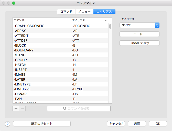

[エイリアス]タブ([カスタマイズ]ダイアログ ボックス)
使用可能なコマンドのエイリアスを管理します。コマンドのエイリアスとは、コマンド名の省略形です。コマンド プロンプトに対して、コマンド名全体を入力する代わりに、省略形を入力することができます。
CUI[ユーザ インタフェースをカスタマイズ] (コマンド)
メニュー: [ツール] > [カスタマイズ] > [インタフェース(CUI)]
次のオプションが表示されます。
コマンド/エイリアスのリスト
コマンド エイリアスの現在のリストが表示されます。列見出しをクリックすると、その列を基準に結果をソートすることができます。
追加
エイリアスをコマンドに割り当てることができるバイザーが表示されます。
除去
選択したエイリアスを除去します。
検索
文字を入力すると、エイリアスが割り当てられているコマンドのリストがフィルタ処理されます。
[エイリアス]ドロップダウン
すべてのコマンド エイリアスを表示したり、カスタム エイリアスのみを表示したりすることができます。
[ロード]
既存の PGP ファイルを参照してロードし、コマンド エイリアスを読み込みます。
[Finder で表示]
Finder で acaduser.pgp ファイルの場所に移動します。これは、ファイルを他のコンピュータにコピーするときに役立ちます。
[適用]
ダイアログ ボックスで行った変更を保存および適用します。
注: カスタム エイリアスは acaduser.pgp ファイルに格納されます。プログラムで定義されたエイリアスは acad.pgp ファイルに格納されます。acad.pgp ファイルを直接編集することはお勧めできません。
