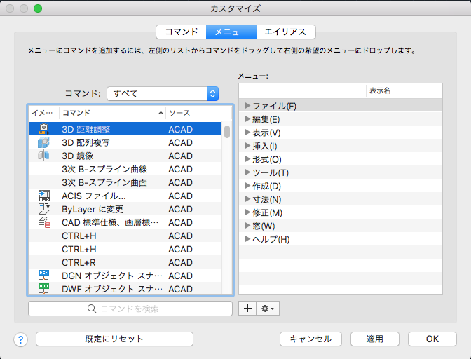

[メニュー]タブ([カスタマイズ]ダイアログ ボックス)
Mac OS のメニュー バーにメニューおよびメニュー項目を作成および管理します。
CUI[ユーザ インタフェースをカスタマイズ] (コマンド)
メニュー: [ツール] > [カスタマイズ] > [インタフェース(CUI)]
オプション
次のオプションが表示されます。
コマンド リスト
メニューに追加できる標準コマンドとカスタム コマンドが一覧表示されます。コマンドを作成または編集するには、[コマンド]タブを選択する必要があります。
配置したい位置にコマンドをドラッグしてドロップします。コマンドの位置は水平バーで示されます。コマンドのドラッグ中にメニューまたはサブメニューの上にマウスを重ねて少し待つと、そのメニューまたはサブメニューが展開されます。
[コマンドを検索]
コマンド リストに表示されるコマンドをフィルタします。現在のフィルタをクリアするには、テキスト ボックス内の[X]をクリックします。
コマンド リストに表示されるコマンドをコントロールする文字列を入力します。指定した文字列を含むコマンド名のみがコマンド リストに表示されます。
[メニュー]リスト
Mac OS のメニュー バーで使用可能なメニューが一覧表示されます。メニューを展開すると、メニューに割り当てられているコマンドおよびサブメニューが表示されます。
新しい要素を作成 [+]
メニューが表示され、新しいメニューまたはサブメニューを作成することができます。
  • [メニューを追加] - Mac OS のメニュー バーに直接表示される新しい親メニューを作成します。
  • [サブメニューを追加] - メニュー上で関連コマンドを編成するために使用する新しいサブメニューを作成します。
オプション
メニューのコマンドおよびサブメニューを管理するためのメニューが表示されます。
  • [区切りを挿入] - [メニュー]リストの選択したコマンドまたはサブメニューの後に新しい区切りを追加します。挿入すると、Mac OS のメニュー バーから表示されたときに、メニューに水平の実線が表示されます。
  • [複製] - [メニュー]リストで現在選択しているコマンド、サブメニュー、または区切りのコピーを作成します。
  • [削除] - 選択したコマンド、サブメニュー、または区切りを[メニュー]リストから除去します。
[既定にリセット]
コマンドおよびユーザ インタフェース要素をインストール直後の既定の設定に戻します。
