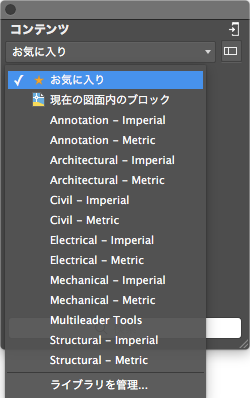

ライブラリ リスト
使用可能なライブラリが表示されます。挿入するブロックを含んでいるライブラリを選択するか、[ライブラリを管理]を選択して[コンテンツ ライブラリを管理]ダイアログ ボックスを表示します。既定では、次のライブラリが利用できます。
  • [お気に入り]: ブロック リストからお気に入りとして選択したブロックがリストされます。
  • [現在の図面内のブロック]: 現在の図面内の、新しい挿入物の作成元とすることができるブロックがリストされます。

ブロック リスト
ライブラリ リストから選択したライブラリ内のブロックが表示されます。
現在の図面に挿入するには、リストのブロックをクリックします。ブロック リストで右クリックすると、次の 2 つのショートカット メニューのいずれかが表示されます。ブロック リストの空の部分で右クリックするとブロック リストのショートカット メニューが表示され、ブロックのサムネイルで右クリックするとブロックのショートカット メニューが表示されます。
