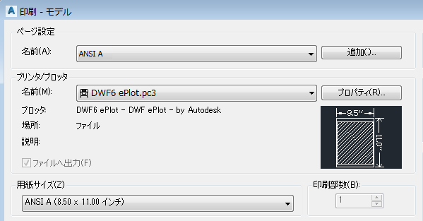

図面テンプレート(DWT)ファイルから作成された図面のページ設定
    Autodesk Civil 3D 2019 でページ設定を選択する
  • Autodesk Civil 3D 2019 で開いた場合、AutoCAD Civil 3D 2017 および AutoCAD Civil 3D 2018 から DWT ファイルを使用して作成した図面では、[印刷]ダイアログ ボックスに既定の[<なし>]ページ設定が表示され、リストから別のページ設定を選択しても新しい選択の名前が保持されない([<なし>]の選択に戻る)場合があります。
    この問題を解決するには、使用するページ設定の定義を Autodesk Civil 3D 2019 で再保存する必要があります。
    1. [出力]タブ [印刷]パネル [ページ設定管理]をクリックして、[ページ設定管理]ダイアログ ボックスを表示します。
    2. 使用するページ設定を選択します。
    3. [修正]をクリックして[ページ設定]ダイアログ ボックスを表示してから、[OK]をクリックします。
    4. 使用するページ設定ごとにこの手順を繰り返します。
      ページ設定を再保存した後で、[印刷]ダイアログ ボックスを開いてページ設定を選択すると、選択内容が保持されます。
