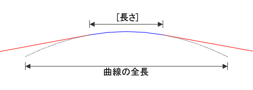

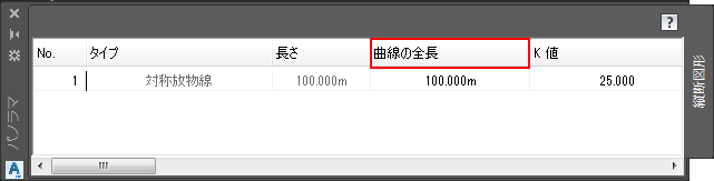

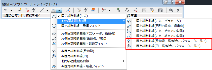

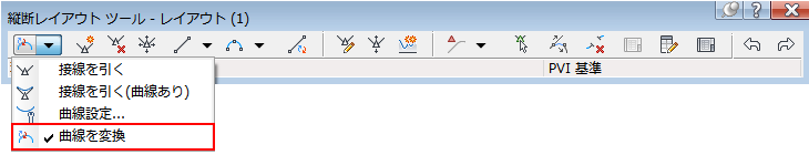

詳細については、「下位互換性のために縦断曲線の条件タイプを変更するには」を参照してください。
既存のプロパティ[長さ]は、曲線ジオメトリの解決済みの部分の長さを示します(曲線に沿って接線がアタッチされている場合など)。
詳細については、「[縦断レイアウト パラメータ]ダイアログ ボックス」および「[縦断図形]ビスタ」を参照してください。
