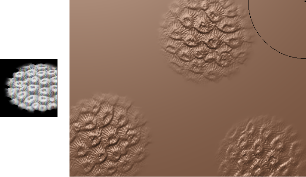

インプリント ツールを使用した単一のスタンプのスカルプト
インプリント ツールでは、スタンプ イメージの単一のインスタンスをモデルに適用できます。インプリントは、ボタンやロゴなど、凹凸のあるフィーチャを適用するときに役立ちます。インプリントしたスタンプ イメージは、モデルに適用するときにスケールできます。
- [スカルプト ツール]トレイで[インプリント]ツールを選択します。
[スタンプ]トレイでスタンプ イメージを選択します。
[スタンプ イメージを使用]オプションがオンになり、スタンプ イメージが[インプリント]プロパティ ウィンドウに表示されます。
[3D ビュー]でモデルをドラッグしてスタンプの細部を適用します。
ドラッグすると、スタンプ イメージが表示され、クリックした場所からスケールしたり回転します。イメージは即座に、単一のスタンプとしてその領域内に適用されます。
注: [インプリント]を使用するときにモデルのサーフェスの上をクリックしないと、[インプリント]効果は適用されません。

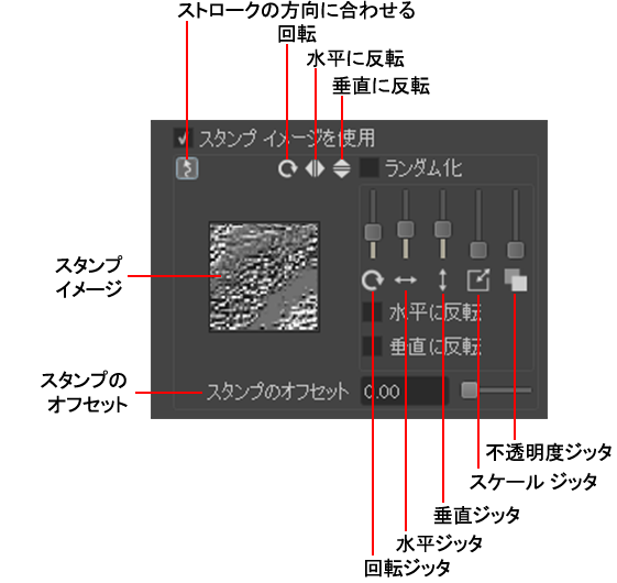

スタンプ プロパティを表示する
次のようにしてスタンプのプロパティを表示できます。
スタンプの印象を変更する
[スタンプのオフセット]プロパティで、サーフェスのインプリントが深くなるようにスタンプを設定できます。
既定値は 0.00 です。この値の場合、スタンプ イメージの黒い領域はサーフェスの印象を与えません。デフォメーション強度は、カラーが白に達するまで上昇し続けます。
[スタンプのオフセット]が
0.50 の場合は、スタンプ イメージの黒い領域は -50% のデフォメーションでモデルのサーフェスをインデントします。その後デフォメーションは上昇し続けて、白い領域で +50% になります。
比較: [スタンプのオフセット]の設定が既定の場合と 0.50 の場合
