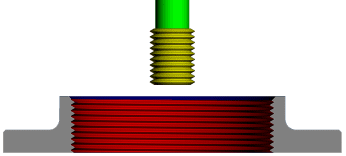

ネジ切り は、反転ヘリカルに類似したサイクルですが、ネジ切りの作成に特化したリード イン、および、リード アウトが使用されます。
既定(切削方向が 上向き)では、工具は次のように動作します。
- ネジ深さのすぐ下をプランジします。
- 孔軸に垂直な平面内の直線、その後に螺旋(ネジ切りピッチを使用)を使用して、リード インします。
- ネジ切りは、ピッチ単位で上方に移動する 360
ヘリカル移動で行われます。
- リード アウトはリード インの反転です。
- 安全 Z にリトラクトします。
切削方向が 下向き の場合:
- リード インは選択した開始高さから開始します。
- ネジ切りは、ピッチ単位で下方に移動する 360
ヘリカル移動で行われます。
注: テーパー孔にネジ切りツールパスを作成できます。
