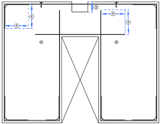

ここでは、プレキャスト壁アセンブリの端部補強筋を指定する方法について説明します。
[環境設定]ダイアログの[壁のパーツ]ページの[配筋タイプ]に表示されている任意の面配筋タイプで[編集]をクリックします。開いたダイアログ ボックスに、端部補強筋タイプの名前が表示されます。
| 名前 | 説明 |
| タイプ | 壁端部補強筋タイプを指定します。 |
| レイヤ数 | [1]、[2]、[3] のいずれか。壁端部における配筋レイヤの番号を指定します。 |
| 重複長さ | 端部配筋に隣接するインスタンスと重複する端部配筋の長さを指定します。
| 鉄筋タイプ | 端部補強筋における鉄筋の標準サイズ タイプを指定します。 |
| カットアウト寸法 |
壁のカットアウト深さの許容値を指定します。 このプロパティで指定された値より大きいカットアウトの場合は、鉄筋にくぼみが形成され、プロパティ値より小さいカットアウトの場合は、次に示すように鉄筋がカットアウト部を通過します。
