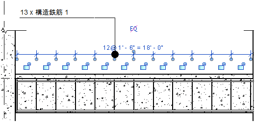

複数鉄筋の注釈をビューに追加後、寸法文字を編集や再配置したり、寸法の表示を修正することができます。
  1. プロジェクトで複数鉄筋の注釈を選択します。
  2. [修正 | 複数鉄筋の注釈]タブ [編集]パネル [寸法を選択] をクリックします。
    寸法が作図領域でハイライト表示されます。
  3. 目的... 次の処理を実行します...
    寸法文字を編集 寸法文字エディタを開くには、文字をクリックします。
    寸法文字を位置変更 寸法文字の下の青いハンドルを選択し、新しい場所に文字をドラッグします。
    参照と寸法補助線間のギャップを修正 青い寸法補助線のハンドルを選択してドラッグします。
    均等テキスト ラベルから寸法値に変更 寸法を選択します。プロパティ パレットの[EQ 表示]で、[値]を選択します。
    1 つのラベルに寸法を表示 寸法を選択します。プロパティ パレットの[EQ 表示]で、[均等式]を選択します。次に、寸法タイプ プロパティで、[均等式]を指定します。
