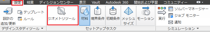

設定タブでジオメトリツールをクリックします。
