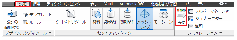

実行
設定タブで実行をクリックします:

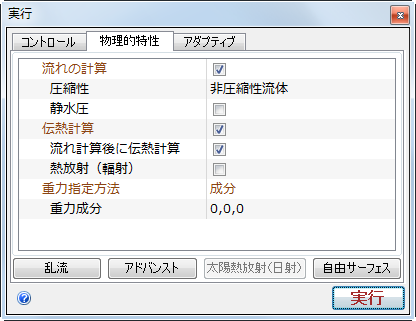

物理タブをクリックします。
[流れ] = オン
[伝熱計算] = オン
[流れ計算後に伝熱計算] = オン
設定タブをクリックします。
[収束計算数] = 100
計算をクリックして、解析を開始します。
注: 流れ計算後に伝熱計算によって、2段階の計算が自動的に行われます。第1段階では流れの計算だけを行います(伝熱なし)。第2段階では伝熱のみ、繰り返し計算をさらに最大100回行います。
解析時間を短くするため、収束計算数を 100 に設定しました。解析が収束するまで自動的に実行するには、収束計算数を300にします。
メッシュの作成時に、アウトプットバーに情報メッセージが表示されます。
メッシュ生成が完了すると解析が自動的に開始されます。
