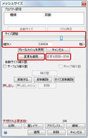

この手順では、3つのコンデンサーのメッシュを粗くします。デフォルトのサイズ設定が必要より細かくなっているため、この操作を行います。メッシュを粗くすることで、合計解析時間を短縮することができます。
筐体と 2 つの空気部品を非表示にします。
コンデンサを 3 つ選択します。
メッシュ サイズを変更するには、次のいずれかを実行します。
- 自動メッシュサイズ状況依存パネルで編集をクリックします:
[サイズ調整]スライダを 2 に動かします。
[変更を適用]をクリックします。
変更を周囲へ反映をクリックします。
