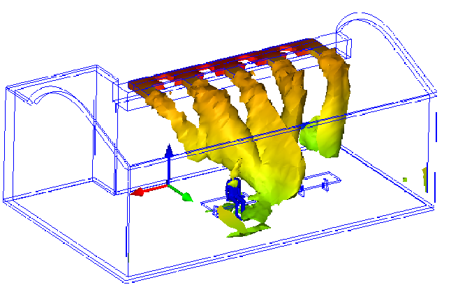

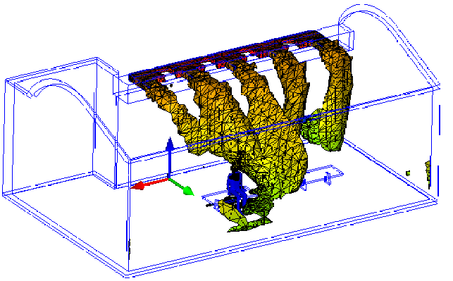

等値ボリュームは、指定された結果量の値の範囲内にあるモデルのボリュームです。単一の、指定された値を持つモデルのすべての場所が表示される等値面とは異なり、等値ボリュームでは結果値の範囲内にあるすべての場所が表示されます。
以下に、温度別に色分けされた流速等値ボリュームを示します。等値ボリュームの形状は、流速が指定された範囲内にあるモデル内のすべての場所を示します。色は温度を示します。

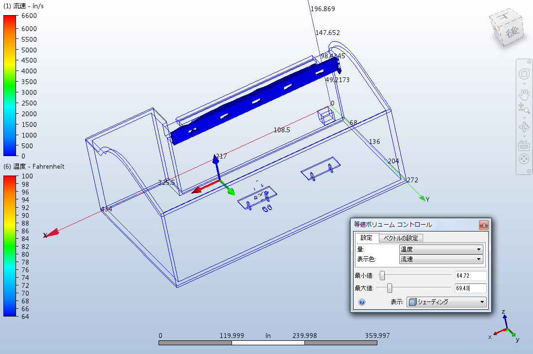

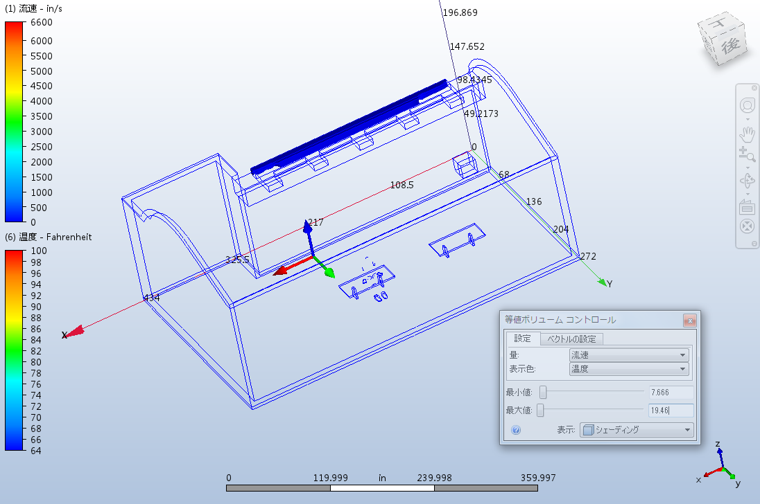

その量と結果による色表示の量を変更するには
- モデル上: 等値ボリューム上で右クリックします。[量]または[結果による色表示]をクリックし、リストから選択します。
- モデル外: [量]または[結果による色表示]メニュー([等値ボリューム]状況依存メニュー内)からそれぞれ選択します。
[量]は、等値ボリュームの形状を決定するスカラー結果です。[結果による色表示]の量は、ボリュームの色を決定します。 デフォルトでは、これらは同じです。異なるスカラー結果を選択すると、2つの結果を一緒に表示できます。たとえば、[量]で温度を、[結果による色表示]で流速を選択するとします。ここでは、流速が指定された範囲内にあるモデル内のすべての位置の温度が表示されます。
[量]の範囲を変更するには、最小値と最大値スライダをドラッグします。
