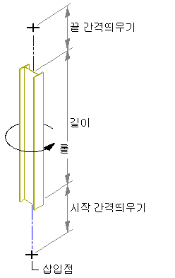

다음 절차에 따라 지정한 특성 설정을 가지는 새로운 독립 기둥을 작성하십시오. 도구에 지정된 스타일은 기둥의 쉐이프를 제공합니다. 기둥에 삽입점을 지정할 때 쉐이프는 현재 UCS Z 축을 따라 양의 방향으로 지정한 시작 간격띄우기, 끝 간격띄우기 및 논리 길이 특성에 의해 결정된 높이까지 돌출됩니다.
독립 기둥 작성
필요할 경우 기둥의 시작점 또는 끝점에서 기둥의 간격을 띄웁니다.
기둥 간격띄우기

| 기둥 시작점의 돌출된 축에서 기둥 간격띄우기 | 시작 간격띄우기에 값을 입력합니다. 양수 값은 축에서 기둥을 줄이고, 음수 값은 축에서 기둥을 늘입니다. |
| 기둥 끝점의 돌출된 축에서 기둥 간격띄우기 | 끝 간격띄우기에 값을 입력합니다. 음수 값은 축에서 기둥을 늘이고, 양수 값은 축에서 기둥을 줄입니다. |
기둥의 논리적 길이(높이)는 간격띄우기가 적용되기 전의 기둥 길이입니다.

| 삽입하기 전에 기둥의 롤 지정 | 화면상에 롤 지정에서 아니오를 선택한 후 롤에 값을 입력합니다. |
| 삽입할 때 기둥의 롤 지정 | 화면 상에서 롤 지정에 대해 예를 선택하고 단계 10에서 설명한 대로 롤을 지정합니다. |
끝(상단)에서 처음(하단)까지 볼 때 양수 값은 돌출된 축 주위로 반시계 방향으로 기둥을 롤합니다.
