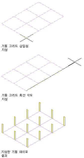

다음 절차에 따라 선택한 구조 기둥 도구에 지정된 특성 설정을 가지는, 그리드에 부착된 기둥을 작성합니다. 도구에 지정된 스타일은 기둥의 쉐이프를 제공합니다. 그리등 삽입점을 지정할 때 쉐이프는 현재 UCS Z 축을 따라 양의 방향으로 시작 간격띄우기, 끝 간격띄우기 및 도구의 논리 길이 특성에 의해 결정된 높이까지 돌출됩니다.
지정된 기둥 쉐이프를 가진 기둥 그리드 작성
을 클릭합니다. | 원하는 작업... | 할 일... |
| 그리드의 특정 노드에 기둥 추가 | 노드 위로 또는 근처로 커서를 이동하고 클릭합니다. 커서 위치에서 가장 가까운 노드에 기둥이 추가됩니다. |
| 그리드의 모든 노드에 기둥 추가 | Ctrl 키를 누르고 클릭합니다. |
| 그리드 위 또는 내의 특정 점에 기둥 추가 | Ctrl 키를 두 번 누르고 기둥을 추가하려는 지점으로 커서를 이동한 다음 클릭합니다. 화면 상에서 롤 지정에 대한 특성 팔레트 값이 예이면 원하는 대로 커서를 움직여 돌출된 축 주위로 기둥을 롤하고 클릭하거나 롤 각도에 대한 값을 입력하고 Enter 키를 누릅니다. 끝(상단)에서 처음(하단)까지 볼 때 양수 값은 돌출된 축 주위로 반시계 방향으로 기둥을 롤합니다. |
