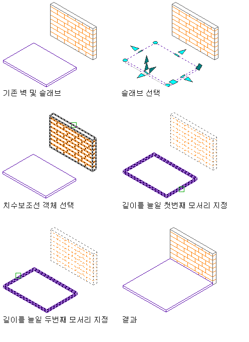

슬래브를 벽으로 연장
지붕 슬래브를 벽으로 확장
  1. 연장할 슬래브 또는 지붕 슬래브를 선택합니다.
    선택된 객체… 할 일...
    슬래브인 경우 슬래브 탭수정 패널연장을 클릭합니다.
    지붕 슬래브인 경우 지붕 슬래브 탭수정 패널연장을 클릭합니다..
  2. 슬래브 또는 지붕 슬래브를 연장할 대상 벽, 슬래브 또는 지붕 슬래브를 선택합니다.
  3. 연장할 슬래브 또는 지붕 슬래브를 선택합니다.
  4. 연장할 첫 번째 모서리를 선택합니다.
  5. 연장할 두 번째 모서리를 선택합니다.
    주: 곡선으로 된 벽을 객체로 사용하여 슬래브 또는 지붕 슬래브의 길이를 조정할 수 없습니다.
