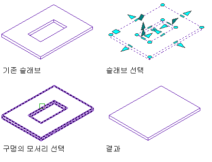

슬래브/지붕 슬래브에서 구멍을 제거하려면
다음 절차에 따라 슬래브 또는 지붕 슬래브에서 구멍을 제거하십시오.
슬래브에서 구멍 제거
슬래브 또는 지붕 슬래브를 선택합니다.
선택된 객체…
할 일...
슬래브인 경우
슬래브 탭
수정 패널
구멍 드롭다운
제거
를 클릭합니다
지붕 슬래브인 경우
지붕 슬래브 탭
수정 패널
구멍 드롭다운
제거
를 클릭합니다
제거할 구멍의 모서리를 선택합니다.
