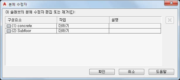

  2. 본체 수정자를 선택한 후 설정을 변경합니다.
    원하는 작업... 방법...
    다른 슬래브 또는 지붕 슬래브 구성요소에 본체 수정자 적용 구성요소에 대한 다른 구성요소를 선택합니다.
    슬래브 또는 지붕 슬래브 구성요소에 본체 수정자를 적용하는 데 사용된 연산 변경 작업에서 다른 작업을 선택합니다.
    • 더하기를 선택하여 본체 수정자를 구성요소에 추가합니다.
    • 빼기를 선택하여 본체 수정자의 쉐이프를 구성요소에서 뺍니다.
    • 대치를 선택하여 구성요소를 본체 수정자로 대치합니다.
    슬래브 또는 지붕 슬래브 구성요소에서 본체 수정자 삭제 본체 수정자를 선택하고 을 클릭하거나 마우스 오른쪽 버튼을 클릭하고 제거를 클릭합니다.
    본체 수정자에 대한 설명 입력 설명을 클릭하고 문자를 입력한 후 Enter 키를 누릅니다.
  3. 확인을 클릭합니다.
