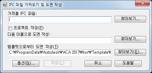

IFC 파일을 가져올 경우 IFC 프로젝트 구조의 각 부분에 해당하는 도면 파일이 작성됩니다. 이 파일은 전체 IFC 파일을 나타내는 주 호스트 파일에 함께 외부 참조됩니다. 또한 가져오기 프로세스에서는 객체 및 지리적 위치 정보가 포함된 LOG 파일을 작성합니다. 가져온 IFC 파일과 같은 위치에 저장됩니다. IFC 파일은 AutoCAD Architecture toolset 프로젝트에 가져오거나 독립 실행형 도면으로 가져올 수 있습니다.
IFC 파일을 가져온 후 객체를 표시하기 위해 일부 객체의 화면표시 구성요소(예: 공간 표면)를 켜야 할 수 있습니다.
IFC 파일을 가져오는 경우 IFC 파일에서 작성되는 도면의 이름을 지정합니다. 이 도면은 외부 참조만 포함합니다. 예를 들어 IFC 파일을 가져와서 이름을 Small Office Building으로 지정하면 IFC 파일에 포함된 프로젝트 구조의 각 부분에 해당하는 모든 외부 참조를 포함하는 Small Office Building.dwg라는 DWG 파일이 작성됩니다. 가져오기 프로세스 동안 다음이 수행됩니다.
IFC 파일을 가져오는 형식… | 할 일... |
AutoCAD Architecture toolset 프로젝트 | IfcBuilding 이름이 프로젝트 이름과 함께 사용됩니다. (참고) 주: AutoCAD Architecture toolset에서는 IFC로 내보내기 대화상자에서 지정한 프로젝트 이름으로 IfcBuilding을 사용합니다. 이는 AutoCAD Architecture toolset에서 생성된 IFC 파일을 가져올 경우 뚜렷이 나타납니다.
독립 실행형 도면 | 도면이 원래 프로젝트 이름이 추가된 이름으로 작성됩니다. Small Office Building 예제를 사용하면 IFC 파일에서 IfcBuilding 이름이 Commercial Project이었으므로 도면 이름은 Small Office Building-Commercial Project.dwg가 됩니다. |
