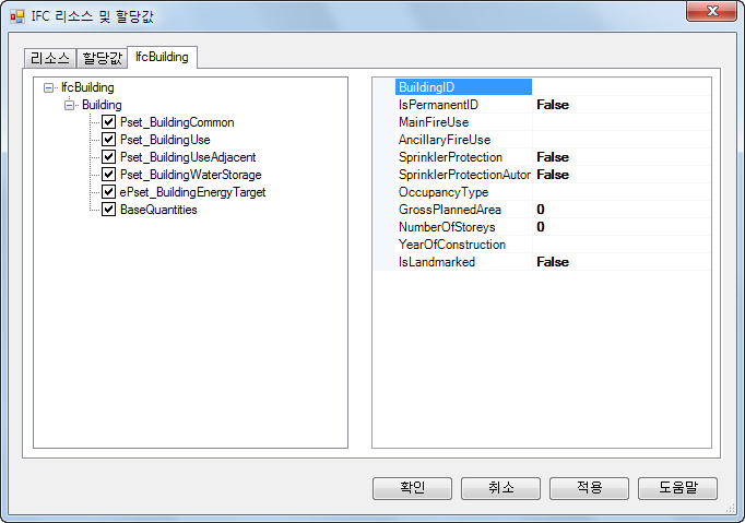

미리 정의된 특성 세트를 IfcBuilding에 지정하려면
IFC 파일로 내보낼 도면을 엽니다.
명령행에
ifcresourceassign
를 입력합니다.
IFC 리소스 및 할당값 대화상자에서 IfcBuilding 탭을 클릭합니다.
대화상자 왼쪽 창에서 내보낼 특성 세트 정의를 선택합니다.
오른쪽 창에서 선택한 특성 세트의 정의를 편집합니다.
적용을 클릭합니다.
확인을 클릭합니다.
