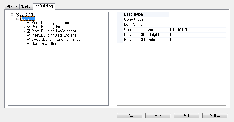

IfcBuilding에 대한 속성을 정의하려면
IFC 파일로 내보낼 도면을 엽니다.
명령행에
ifcresourceassign
를 입력합니다.
IFC 리소스 및 할당값 대화상자에서 IfcBuilding 탭을 클릭합니다.
대화상자의 왼쪽 창에서 건물 노드를 선택합니다.
오른쪽 창에서 선택한 특성 세트의 정의를 편집합니다.
적용을 클릭합니다.
확인을 클릭합니다.
