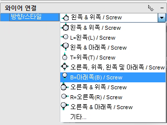

와이어 연결 속성 추가
라이브러리 기호의 와이어 연결 지점 및 터미널 문자를 정의할 수 있습니다. 와이어 연결을 추가할 경우 스타일, 와이어 연결 시작 방향, 선택적 TERMxx 및 TERMDESCxx 속성을 포함할지 여부를 선택합니다. 이 연습에서는 와이어 연결 속성을 기호의 왼쪽, 아래쪽 및 오른쪽에 삽입합니다.
  1. 기호 빌더 속성 편집기가 표시되지 않는 경우
    기호 빌더 탭 편집 패널 팔레트 가시성 전환을 클릭합니다. 찾기
  2. 기호 빌더 속성 편집기의 와이어 연결 섹션을 확장합니다.
  3. 방향/스타일 리스트를 확장하고 기타를 선택하여 와이어 연결 삽입 대화상자를 시작합니다.
  4. 와이어 연결 삽입 대화상자에서 터미널 스타일: 나사를 선택합니다.
  5. 연결 방향: 왼쪽을 선택합니다.
  6. 이 구성을 기본값으로 사용을 선택합니다. 이렇게 하면 기호 빌더는 현재 터미널 스타일과 축척을 드롭다운 리스트의 기본값으로 사용합니다.
  7. (옵션) “L1”을 TERM01 값으로 입력합니다. 이렇게 하면 기호가 사용될 때 “L1”이 기본 터미널 핀 번호로 설정됩니다.
  8. (옵션) 핀 정보 섹션에서 X4TERMDESC01을 선택하고 삭제를 클릭합니다. 이렇게 하면 기호 빌더는 선택적 속성을 와이어 연결 속성과 함께 삽입하지 않습니다.
  9. 삽입을 클릭하고 그림과 같이 직사각형의 왼쪽 가운데를 선택합니다. 와이어 연결 속성 X4TERM01 및 터미널 핀 속성 TERM01이 삽입됩니다.
  10. 기호 빌더 속성 편집기로 돌아가 와이어 연결 리스트를 확장하고 맨 아래/나사를 선택합니다.
  11. 와이어 연결 삽입 도구를 선택하고 직사각형의 맨 아래 가운데에 터미널을 삽입합니다.
  12. 와이어 연결 방향/스타일 리스트에서 오른쪽/나사를 선택합니다.
  13. 와이어 연결 삽입 도구를 선택하고 직사각형의 오른쪽 가운데에 터미널을 삽입합니다.

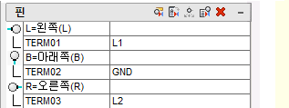

  14. 핀 섹션에서 TERM02 값에 “GND”를 입력하고 TERM03 값에 “L2”를 입력합니다.
