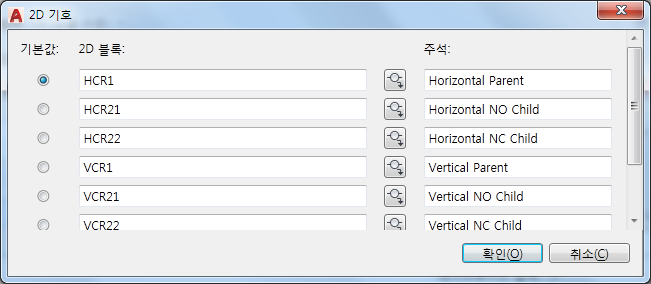

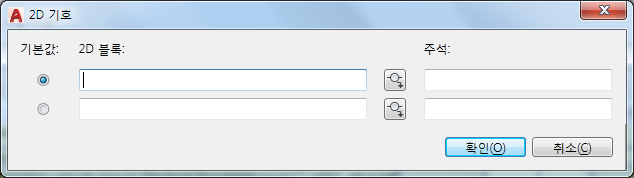

카탈로그 값에 AutoCAD Electrical Toolset 구조도 기호 지정
  1. 기호의 카탈로그 레코드를 찾습니다.
  2. 기호 2D 셀을 두 번 클릭합니다.
  3. 2D 기호 대화상자를 실행하려면 클릭합니다.
  4. 다음 중 하나를 수행합니다.
    • 블록 이름을 입력합니다.
    • 기호를 선택할 수 있는 아이콘 메뉴를 열려면 클릭합니다.
  5. 선택적 주석을 추가합니다.
    주: 기호 이름을 추가할 때 행이 추가됩니다.
  6. 이 카탈로그 값에 연관시킬 각 블록에 대해 반복합니다. 수평 및 수직 버전 둘 다 포함합니다.
  7. 어느 기호가 기본 기호인지 나타냅니다. 삽입 모드에서 카탈로그 값을 두 번 클릭하면 기본 기호가 삽입됩니다.

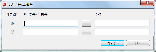

카탈로그 값에 Inventor 부품 지정
주: Inventor에 대한 AutoCAD Electrical toolset 애드인은 기호 3D 필드에 정의된 부품을 사용합니다. Electrical 카탈로그 데이터베이스는 AutoCAD Electrical toolset 및 Inventor 간에 공유되므로 각 프로그램에서 값을 편집할 수 있습니다.
  1. 부품의 카탈로그 레코드를 찾습니다.
  2. 기호 3D 셀을 두 번 클릭합니다.
  3. 3D 부품/조립품 대화상자를 실행하려면 클릭합니다.
  4. 부품 이름을 입력하거나 찾습니다.
    주: 부품 이름을 추가할 때 행이 추가됩니다.
  5. 선택적 주석을 추가합니다.
  6. 이 카탈로그 값에 연관시킬 부품이 여러 개인 경우 반복합니다.
  7. 어느 부품이 기본 부품인지 나타냅니다. 카탈로그 값을 두 번 클릭할 때 기본 부품이 삽입됩니다.

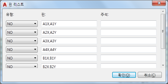

핀 리스트 값 편집
  1. 카탈로그 값을 찾습니다.

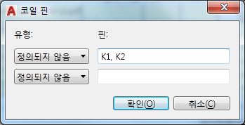

  2. 코일 핀 셀을 두 번 클릭합니다.
  3. 상위 기호의 핀을 정의하는 코일 핀 대화상자를 열려면 클릭합니다.
  4. 상위 기호에 접점 상태가 있으면(예: NO 누름 버튼) 접점 유형을 선택합니다. 상위 기호에 접점 상태가 없으면(예: 릴레이 코일) 이를 정의되지 않은 유형으로 둡니다.
  5. 쉼표로 구분된 핀 리스트를 입력합니다. 핀 값이 구성요소에서 TERM# 속성으로 나열된 순서로 지정됩니다.
    예를 들어 값이 "K1,K2"이면 "K1"은 TERM01 속성에 지정되고 "K2"는 TERM02 속성에 지정됩니다.

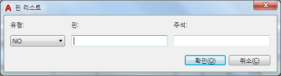

  6. 이 장치에 하위 기호를 포함할 수 있으면 핀 리스트 값을 정의합니다.
  7. 핀 리스트 셀을 두 번 클릭합니다.
  8. 하위 기호의 핀을 정의하는 핀 리스트 대화상자를 열려면 클릭합니다.
  9. 사용 가능한 리스트에서 핀 유형을 선택합니다.
  10. 쉼표 또는 공백으로 구분된 핀 값을 입력합니다.
    주: 핀 값을 추가할 때 행이 추가됩니다.
  11. 선택적 주석을 추가합니다.
  12. 이 카탈로그 값과 연관된 각 핀 세트에 대해 반복합니다.
    핀 리스트가 프로그램에 필요한 형식으로 데이터베이스에 기록됩니다. 예: 1,A1X,A1Y;2,A2X,A2Y;1,A3X,A3Y;1,A4X,A4Y;1,B1X,B1Y;1,B2X,B2Y;1,B3X,B3Y;1,B4X,B4Y
  13. 카탈로그 값이 상위 기호 2개(예: 정방향 및 역방향 기동기)를 가질 수 있으면 피어 코일 핀 및 피어 핀 리스트 필드에 대해 단계를 반복합니다.

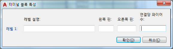

터미널 특성 편집
  1. 터미널 테이블에서 카탈로그 값을 찾습니다.
  2. 레벨 셀을 클릭합니다.
  3. 터미널 레벨 수를 입력합니다.
  4. 각 레벨에 대해 설명, 핀 값, 연결당 와이어 수를 입력하는 터미널 특성 대화상자를 열려면 클릭합니다.
    주: 레벨 값은 대화상자에서 사용할 수 있는 행 수를 제어합니다.

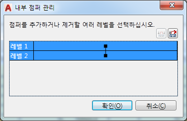

  5. 레벨 간 내부 점퍼를 추가하거나 제거하려면:
    1. 내부 점퍼 셀을 두 번 클릭합니다.
    2. 레벨 간에 점퍼를 추가하거나 제거하는 내부 점퍼 관리 대화상자를 열려면 클릭합니다.
    3. 내부적으로 점퍼할 레벨의 행을 선택합니다.
    4. 점퍼를 추가하려면 클릭합니다.
    5. 점퍼를 제거할 레벨의 행을 선택합니다.
    6. 점퍼를 제거하려면 클릭합니다.
주: 제조업체에 대한 _TERMPROPS 테이블이 없는 경우 해당 테이블이 작성됩니다.

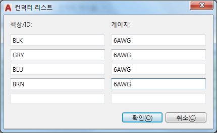

케이블 컨덕터 리스트 편집
  1. W0 테이블에서 편집할 케이블을 찾습니다.
  2. 컨덕터 리스트 셀을 두 번 클릭합니다.
    주: 컨덕터가 이미 정의된 케이블은 셀에서 "정의됨"으로 표시됩니다. 컨덕터가 정의되지 않은 케이블은 셀에서 "정의되지 않음"으로 표시됩니다.
  3. 컨덕터를 추가하고 각 컨덕터의 색상과 표준 치수를 정의하는 컨덕터 리스트 대화상자를 열려면 클릭합니다.
  4. 첫 번째 컨덕터의 색상을 입력합니다.
  5. 첫 번째 컨덕터의 표준 치수 값을 입력합니다.
    주: 색상 또는 표준 치수 값을 추가할 때 행이 추가됩니다.
  6. 케이블의 각 컨덕터에 대해 반복합니다.
