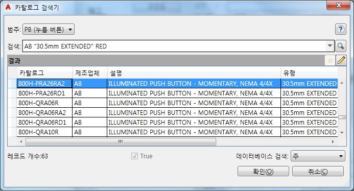

카탈로그 검색기 대화상자
카탈로그 데이터베이스에서 구성요소를 삽입, 카탈로그 값을 구성요소에 지정 또는 카탈로그 데이터베이스를 편집합니다.
찾기
 명령 입력:  AECATALOGOPEN
옵션 리스트
다음과 같은 옵션이 표시됩니다.
범주
검색할 카탈로그 테이블을 선택합니다.
다음 경우에 범주가 미리 선택되어 있습니다.
  • 색인 모드에서 검색기를 사용하여 카탈로그 값을 구성요소에 지정할 때. 범주는 선택한 구성요소를 기준으로 합니다.
  • 프로젝트가 항상 MISC_CAT 테이블 사용으로 설정되어 있을 때
검색
검색 기준을 지정합니다. 검색은 검색기에 표시되는 필드에서만 수행됩니다. AND 연산이 사용됩니다. OR 및 "정확한 구문" 표현식을 사용할 수 있습니다.

검색 문자를 기반으로 검색을 수행합니다.
활성 범주의 즐겨찾기 리스트에 이전에 추가된 카탈로그 항목을 표시합니다.
카탈로그 항목을 추가하고 기존 항목을 편집할 수 있는 편집 모드로 전환합니다.
데이터베이스 검색
어느 데이터베이스가 활성(주 또는 보조) 상태인지 제어합니다. 활성 프로젝트에 대해 정의된 보조 데이터베이스가 없으면 보조 옵션이 비활성화됩니다.

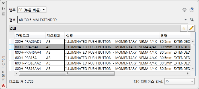

열 헤더
선택한 열의 값을 기준으로 결과를 정렬합니다.
열 헤더 상황에 맞는 메뉴
결과 섹션에서 열 헤더를 마우스 오른쪽 버튼으로 클릭하여 상황에 맞는 메뉴를 표시합니다.
열 레이블 리스트
열의 가시성을 제어합니다.
자세히...
현재 보고 있는 데이터베이스 테이블의 모든 열에 대한 가시성을 변경할 수 있는 표시할 열 대화상자를 표시합니다.
열 동결/동결해제
열을 동결하므로 스크롤할 때 동결된 열의 왼쪽에 있는 모든 열은 계속 보입니다.
모든 열을 기본값으로 복원
크기, 순서 및 가시성을 포함한 모든 열 변경 사항을 되돌립니다.
삽입 모드 전용
결과 창에서 레코드를 선택하여 삽입 모드 하위 메뉴를 엽니다.
기호 이미지
카탈로그에 연관된 기호 이미지가 하위 메뉴에 표시됩니다. 블록을 삽입하려면 클릭합니다.
블록 외에도 카탈로그 검색기는 아이콘 메뉴에서 선택한 명령을 연관시키는 작업을 지원합니다. 다음 아이콘은 명령이 카탈로그 값에 연관됨을 나타냅니다.
  • - 2극 기호 명령
  • - 3극 기호 명령
  • - 변수 PLC 모듈 명령
  • - 기호를 삽입할 사용자 명령
삽입할 기호를 선택할 수 있는 아이콘 메뉴를 엽니다.
주 카탈로그와 연관된 부분조립품 항목의 상세 정보를 볼 수 있는 재료 명세서 점검 대화상자를 엽니다.
웹링크 필드에 정의된 대로 레코드와 연관된 URL 또는 문서를 표시합니다.
활성 범주의 즐겨찾기 리스트에 레코드를 추가합니다. 선택한 레코드가 즐겨찾기 리스트에 없을 때 하위 메뉴에서 보입니다.
활성 범주의 즐겨찾기 리스트에서 레코드를 제거합니다. 선택한 레코드가 즐겨찾기 리스트에 있을 때 하위 메뉴에서 보입니다.

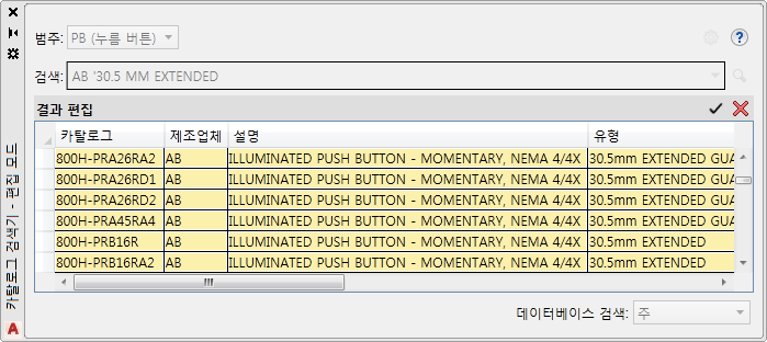

편집 모드 전용
카탈로그 데이터베이스에 편집 사항을 적용합니다.
편집 사항을 취소하므로 해당 편집 사항이 카탈로그 데이터베이스에 기록되지 않습니다.
편집 모드 상황에 맞는 메뉴
결과 창에서 카탈로그 레코드를 마우스 오른쪽 버튼으로 클릭하여 상황에 맞는 메뉴를 엽니다.
잘라내기, 복사, 붙여넣기
선택한 셀을 잘라내거나 복사합니다. 이전에 잘라내거나 복사한 컨텐츠를 붙여 넣습니다.
행 복사
선택한 모든 셀의 행을 복사합니다.
행 붙여넣기
이전에 복사한 행을 끝에 붙여 넣습니다.
행 삭제
선택한 모든 셀의 행을 삭제합니다.
웹링크
조립품 상세 정보
