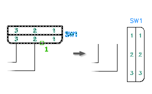

커넥터 이미지를 90도씩 회전합니다.

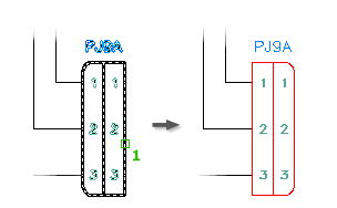

커넥터의 전체적인 쉘 길이를 늘리거나 줄일 수 있습니다. 변경할 커넥터 끝과 변위 측정 단위를 식별합니다.

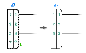

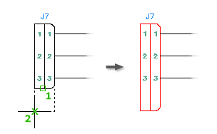

기존 커넥터에 커넥터 핀을 추가합니다.
새 핀을 위한 공간을 만들려면

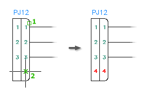

기존 커넥터에서 커넥터 핀을 삭제합니다.
커넥터에 정의된 핀 리스트가 있는 경우 이 커넥터 또는 이 커넥터의 관련 하위 커넥터에 나중에 삽입할 수 있도록 삭제된 핀을 사용 가능하게 해제합니다.

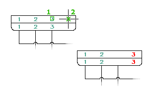

선택한 커넥터로 연결된 커넥터 핀을 이동합니다.
선택한 점이 커넥터의 한 쪽에서 멀리 떨어진 경우 커넥터의 중심선을 축으로 하여 핀이 재배치됩니다. 현재 커넥터 쉘의 한쪽 끝을 넘어서는 위치를 지정할 수 있습니다. 커넥터 신축을 사용하여 이러한 핀을 둘러싸도록 쉘을 확장합니다.
