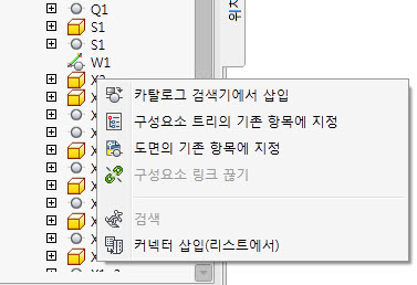

  1. 프로젝트 탭 프로젝트 도구 패널 관리자를 클릭합니다. 찾기
  2. 프로젝트 관리자에서 위치 뷰 탭을 클릭합니다.
  3. 위치 뷰 탭에서 Inventor 부품을 마우스 오른쪽 버튼으로 클릭하고 커넥터 삽입(리스트에서)을 클릭합니다.
    주: Inventor 부품은 커넥터 범주 구성요소 또는 범주화되지 않은 구성요소여야 합니다. 그렇지 않으면 옵션이 사용하도록 설정되지 않습니다.
  4. 커넥터 선택 대화상자에서 도면에 삽입할 커넥터를 정의합니다. 커넥터가 프로젝트에 배치되었거나 이전에 배치되었으면 배치됨 열에 'x'가 표시됩니다.
