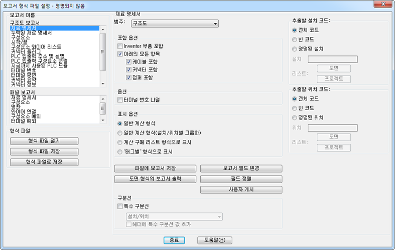

보고서 형식 파일 설정 대화상자
보고서의 형식 파일(.set)을 작성하거나 편집합니다. 형식 파일은 보고서에 포함할 필드, 필드 순서, 테이블 옵션 등을 정의합니다.

명령 입력: AEFORMATFILE
옵션 리스트
다음과 같은 옵션이 표시됩니다.
주: 옵션은 선택한 보고서 이름에 따라 다릅니다.
보고서 이름
실행할 보고서를 지정합니다.
형식 파일
형식 파일 열기
형식 파일을 검색하여 열고 편집합니다.
형식 파일 저장
자동 보고서로 단일 보고서 또는 보고서 그룹을 실행할 때 사용할 형식 파일을 저장합니다.
형식 파일로 저장
형식 파일을 다른 이름으로 저장합니다.

파일에 보고서 저장
보고서를 파일에 저장할 때 사용되는 설정을 정의할 수 있는 대화상자를 엽니다. 설정은 다음과 같습니다.
  • 파일 유형
  • 제목 줄, 시간, 날짜, 열 레이블 등을 포함할지 여부
  • 보고서에 여러 섹션이 포함된 경우에만 포함된 줄을 첫 번째 섹션에 표시할지 여부
보고서 필드 변경
다음을 수행할 수 있는 대화상자를 엽니다.
  • 사용 가능한 필드 리스트에서 선택하여 보고서에 포함할 필드 지정
  • 필드 순서 지정
  • 필드 레이블 정의
  • 필드 자리맞추기 정의
도면 형식의 보고서 출력
보고서를 테이블로 삽입할 때 사용되는 설정을 지정할 수 있는 대화상자를 엽니다. 설정은 다음과 같습니다.
  • 테이블 스타일
  • 열 폭
  • 제목
  • 도면층
  • 섹션 정의 및 배치
필드 정렬
보고서 데이터를 정렬할 때 사용할 필드를 선택할 수 있는 대화상자를 엽니다.
사용자 게시
보고서가 생성될 때 실행할 사용자 정의 옵션을 지정하는 대화상자를 엽니다.

재료 명세서 보고서 전용
포함 옵션
Inventor 부품 포함
프로젝트가 Inventor 조립품에 링크되어 있으면 이 확인란을 사용할 수 있습니다. 보고서의 링크된 Inventor 조립품에서 전기 부품을 포함하도록 지정합니다. AutoCAD Electrical toolset 도면 및 Inventor 조립품에서 모두 표시되는 링크된 장치가 보고서에서 중복되지 않습니다.
아래의 모든 항목
보고서에 케이블, 커넥터 및 점퍼 정보가 포함되도록 지정합니다. 개별 확인란을 사용하여 포함하거나 제외할 수 있습니다.
옵션
터미널 번호 나열
스트립-ID:터미널 번호 형식으로 각 개별 터미널을 나열합니다. 그렇지 않으면 동일한 스트립의 터미널이 수량과 함께 단일 항목으로 결합됩니다.
전체(패널 재료 명세서만)
보고서의 패널 배치에 없는 모든 도식적인 구성요소 정보가 포함되도록 지정합니다.
표시 옵션
일반 계산 형식
동일한 카탈로그 정보가 있는 구성요소를 결합하고 계산합니다. 부분조립품 항목 및 여러 카탈로그 값이 주 카탈로그 항목 바로 뒤에 선 항목으로 보고됩니다.
일반 계산 형식(설치/위치별 그룹화)
동일한 카탈로그, 설치 및 위치 값이 있는 구성요소를 결합하고 계산합니다. 부분조립품 항목 및 여러 카탈로그 값이 주 카탈로그 항목 바로 뒤에 선 항목으로 보고됩니다.
계산 구매 리스트 형식으로 표시
각 카탈로그 값이 단일 선 항목으로 보고되고 계산됩니다. 부분조립품 항목 및 여러 카탈로그 값이 개별 선 항목으로 보고됩니다.
태그별 형식으로 표시
지정된 구성요소 태그 또는 터미널 태그의 모든 인스턴스가 단일 선 항목으로 보고됩니다.
