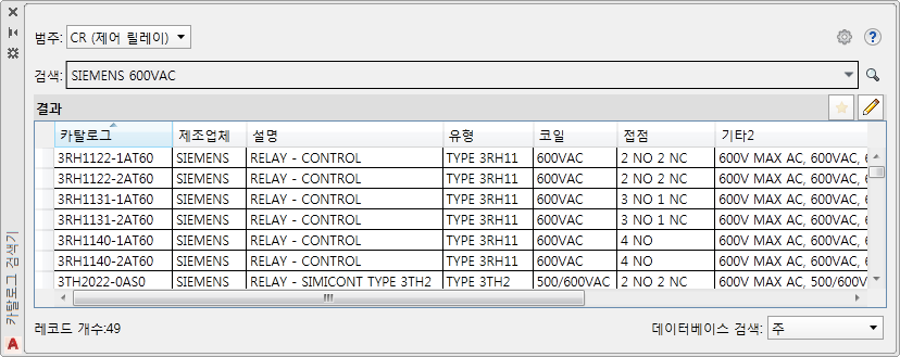

예를 들어, 카탈로그 값이 없는 릴레이 코일에 대해 조회를 클릭하면 카탈로그 검색기에서 "600VAC" 릴레이에 대한 Siemens 부품 번호를 검색하려는 것입니다. 카탈로그 데이터베이스 파일을 편집하고 _LISTBOX_DEF 테이블을 선택합니다. 다음 필드 값이 있는 레코드를 삽입합니다.
다음에 카탈로그 검색기에서 릴레이 코일에 _LISTBOX_DEF를 사용하는 경우 미리 정의되어 수행된 검색이 표시된 상태로 대화상자가 열립니다.
