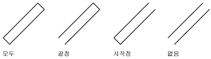

이중선의 끝막음 설정
  1. 그리기 메뉴 이중선을 클릭합니다.
  2. 명령 프롬프트에서 ca(캡)를 입력합니다.
  3. 다음 옵션 중 하나를 입력합니다.
    • 이중선의 양쪽 끝을 닫으려면 b(모두)를 입력합니다.
    • 끝점만을 닫으려면 e(끝점)를 입력합니다.
    • 시작점만을 닫으려면 s(시작점)를 입력합니다.
    • 두 끝을 열려 있는 상태로 두려면 n(없음)을 입력합니다.
    • 다른 객체로 스냅되지 않는 모든 끝을 자동으로 닫으려면(기본값) a(자동)를 입력합니다.
  4. 이중선을 계속 그리려면 점을 지정합니다.

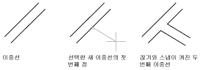

이중선이 교차하는 간격 작성
  2. 명령 프롬프트에서 b(끊기)를 입력합니다.
  3. on을 입력합니다.
  4. 명령 프롬프트에서 s(스냅)를 입력합니다.
  5. on을 입력합니다.
  6. 다른 이중선, 선 또는 호 부근의 점(1)을 지정합니다.
