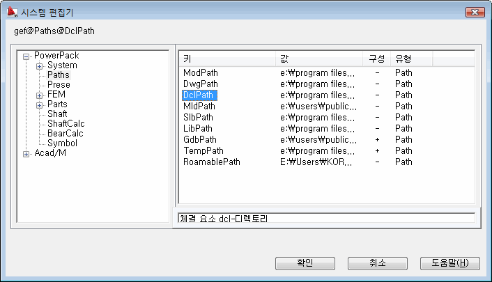

시스템 편집기 대화상자(AutoCAD Mechanical Toolset)
이 대화상자를 통해 Windows 레지스트리에 저장된 설정을 편집할 수 있습니다. 대부분의 경우 다른 대화상자에서도 이러한 설정을 제공합니다. 이러한 설정은 최종 사용자가 조작할 수 없습니다. 이 대화상자는 고급 사용자만을 위한 것입니다.
대화상자 표시/숨기기
주: 시스템 편집기에서는 변경 사항을 검증하지 않습니다. 일부 변경 사항으로 인해 시스템이 비활성화될 수 있습니다. 구성 변수를 변경하기 전에 구성 변수의 원래 값을 기록해두고 레지스트리를 변경하기 전에 Windows 레지스트리를 백업하는 것이 좋습니다.
탐색 영역(대화상자의 왼쪽)
트리 구조 리스트의 구성 변수 범주를 표시합니다. 표시되는 범주는 시스템 편집기가 열리는 위치에 따라 다릅니다. 옵션 대화상자의 AM:기본 설정 탭에서 시스템 버튼을 클릭하여 대화상자를 열면 모든 범주가 표시됩니다. 맞춤 표시 대화상자 또는 공차 방법 대화상자에서 대화상자를 열면 관련 범주만 표시됩니다.
변수 영역(대화상자의 오른쪽 상단)
탐색 영역에서 선택한 범주에 속하는 키(구성 변수)를 표시합니다. 값을 변경할 변수를 두 번 클릭합니다.
설명 영역(대화상자의 오른쪽 하단)
변수 영역에서 선택한 키에 의해 제어되는 항목을 설명합니다.
