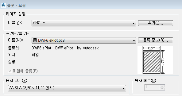

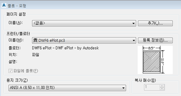

도면 템플릿(DWT) 파일에서 작성된 도면의 페이지 설정
    Autodesk Civil 3D 2019에서 페이지 설정 선택
  • Autodesk Civil 3D 2019에서 열 때 AutoCAD Civil 3D 2017 및 AutoCAD Civil 3D 2018에서 DWT 파일을 사용하여 작성한 도면은 기본적으로 플롯 대화상자에 <없음> 페이지 설정이 표시되며, 리스트에서 다른 페이지 설정을 선택하는 경우 새로 선택한 이름이 유지되지 않습니다(<없음> 선택으로 돌아감).
    이 문제를 해결하려면 사용하려는 페이지 설정 정의를 Autodesk Civil 3D 2019로 다시 저장해야 합니다.
    1. 출력 플롯 패널 페이지 설정 관리자를 클릭하여 페이지 설정 관리자 대화상자를 표시합니다.
    2. 사용하려는 페이지 설정을 선택합니다.
    3. 수정을 클릭하여 페이지 설정 대화상자를 표시한 다음 확인을 클릭합니다.
    4. 사용하려는 각 페이지 설정에 이 절차를 반복합니다.
      페이지 설정을 다시 저장한 후 플롯 대화상자를 열고 페이지 설정을 선택할 때 선택 사항이 유지됩니다.
