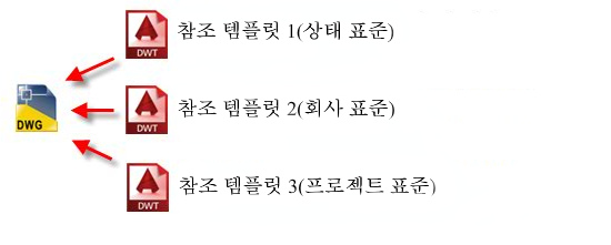

참조 템플릿 프로세스
참조 템플릿을 도면에 부착하면 해당 참조 템플릿에 있는 참조된 구성요소(스타일, 설정, 특성 세트, 도면층, 블록, 문자 스타일 및 선종류)가 도면에 복사되고 도면과 참조 템플릿 간의 연결이 유지됩니다.
그런 다음 지속적으로, 참조 템플릿의 변경 사항은 도면에 적용되어 최신 상태로 유지됩니다.
뿐만 아니라, 도면에 여러 개의 참조 템플릿을 첨부할 수 있습니다. 예를 들어, 상태, 회사 및 프로젝트 표준에 대한 템플릿을 가질 수 있습니다.
중복 스타일이 있을 경우 최고 우선순위를 가지는 템플릿이 우선권을 갖도록 하는 계층 구조를 지정할 수 있습니다.
