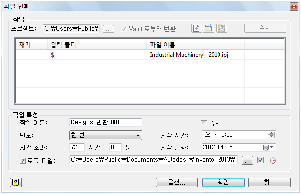

  3. 작업 작성 드롭다운 메뉴에서 파일 변환...을 클릭합니다. 파일 변환 대화상자에서 프로젝트 설정을 클릭하여 Vault 프로젝트를 선택하거나 검색기...를 클릭하여 Vault 프로젝트를 선택합니다. 그런 다음 변환할 프로젝트, 폴더 또는 부품을 추가합니다. 프로젝트를 추가하여 변환하는 것이 좋습니다.
    주: Vault로부터 변환이 선택되어 있는지 확인합니다.
  4. 작업 특성에서 다음을 수행합니다.
    • 즉시를 선택하여 프로젝트 파일을 한 번에 변환합니다.
    • Inventor를 사용 중이 아닌 경우 한 시간 후처럼 이후 시간으로 변환을 연기할 수 있습니다. 해당 텍스트 상자에서 시간 및 날짜를 설정합니다.
    • 로그 파일 이름 및 위치를 설정합니다.
