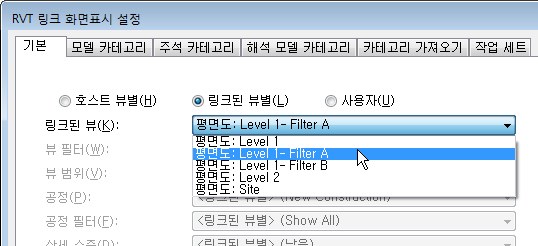

  4. RVT 링크 화면표시 설정 대화상자의 기본 탭에서 다음을 수행합니다.
    1. 링크된 뷰별을 선택합니다.
    2. 링크된 뷰에 대해, 화면표시 설정을 현재 호스트 뷰의 링크된 모델에 사용할 뷰를 링크된 모델에서 선택합니다.
    예를 들어 선택한 뷰에 적용된 필터가 있는 경우 해당 필터는 현재 호스트 뷰의 링크된 모델에도 적용됩니다.
