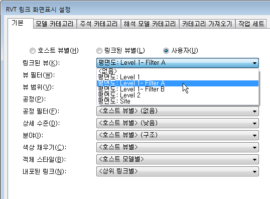

  4. RVT 링크 화면표시 설정 대화상자의 기본 탭에서 다음을 수행합니다.
    1. 링크된 모델 인스턴스(instance)를 선택한 경우 이 인스턴스(instance)의 화면표시 설정 재정의를 선택합니다.
    2. 사용자를 선택합니다.
    3. 링크된 뷰에 대해, 화면표시 설정을 현재 호스트 뷰의 링크된 모델에 사용할 뷰를 링크된 모델에서 선택합니다.
    4. 뷰 필터에 대해, 링크된 모델에 영향을 주지만 내포된 링크 모델에는 영향을 주지 않는 다음 값 중 하나를 선택합니다.
      • 호스트 뷰별. 호스트 모델의 현재 뷰에 적용된 필터를 사용하여 링크된 모델을 표시합니다.
      • 링크된 뷰별. 지정된 링크된 뷰에 적용된 필터를 사용하여 링크된 모델을 표시합니다.
      • 없음. 호스트 모델 현재 뷰의 링크된 모델에 필터를 적용하지 않습니다.
    5. 내포된 링크에 대해 다음 값 중 하나를 선택합니다.
      • 상위 링크별. 상위 링크된 모델에 대해 지정된 가시성 및 그래픽 재지정 설정을 사용하여 내포된 링크 모델을 표시합니다.
      • 링크된 뷰별. 최상위 내포된 링크 모델에 지정된 가시성 및 그래픽 재지정 설정을 사용하여 내포된 링크 모델을 표시합니다.
  5. 나머지 옵션에 대해 원하는 값을 선택하여 링크된 모델의 그래픽 화면표시를 제어합니다.
    • 호스트 뷰별. 호스트 뷰에 대해 지정된 가시성 및 그래픽 설정을 사용하여 링크된 모델을 표시합니다.
    • 링크된 뷰별. 지정된 링크된 뷰에 대한 가시성 및 그래픽 설정을 사용하여 링크된 모델을 표시합니다.
  6. 모델 카테고리, 주석 카테고리, 가져오기 카테고리 또는 설계 옵션에 대한 가시성 설정을 재지정하려면 탭을 클릭하고 드롭다운 리스트에서 사용자를 선택합니다.
