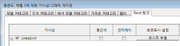

  1. 호스트 모델에서 뷰를 엽니다.
  2. 뷰 탭그래픽 패널(가시성/그래픽)을 클릭합니다.
  3. 가시성/그래픽 재지정 대화상자에서 원하는 대로 다음을 수행합니다.
    • 뷰에서 모델 카테고리, 주석 카테고리 및 가져온 카테고리에 대해 재지정을 지정합니다.
    • 호스트 뷰에 적용할 필터를 추가합니다.
  4. Revit 링크 탭에서 링크된 모델에 대해 다음을 수행합니다.
    1. 가시성 열에서 확인란을 선택합니다.
    2. 화면표시 설정 열에서 호스트 뷰별이 표시되는지 확인합니다.
      호스트 뷰별이 표시되지 않는 경우 화면표시 설정 열을 클릭합니다. RVT 링크 화면표시 설정 대화상자의 기본 탭에서 호스트 뷰별을 선택하고 확인을 클릭합니다.
  5. OK를 클릭합니다.
지정된 뷰 필터가 호스트 모델, 선택한 링크된 모델 및 내포된 링크 모델(즉, 링크된 모델에 링크되는 모든 모델)에 적용됩니다.
