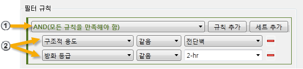

규칙 및 규칙 세트
규칙 기반 필터에 하나 이상의 규칙 세트 가 포함되어 있습니다. 각 규칙 세트에는 하나 이상의 규칙 및/또는 내포된 규칙 세트가 있습니다.
정의할 수 있는 규칙 및 규칙 세트의 수에는 제한이 없습니다.
각 규칙 세트는 AND 조건 또는 OR 조건을 사용합니다.
원하는 결과를 얻으려면 신중하게 And 및 Or 조건과 내포를 사용하여 필터 규칙을 계획하십시오. 규칙 기반 필터의 예를 참고하십시오.

매개변수에 대해 여러 값을 선택하려는 경우 각 값에 하나의 규칙을 추가합니다. 이러한 규칙을 OR 조건이 있는 규칙 세트 아래에 내포합니다.
