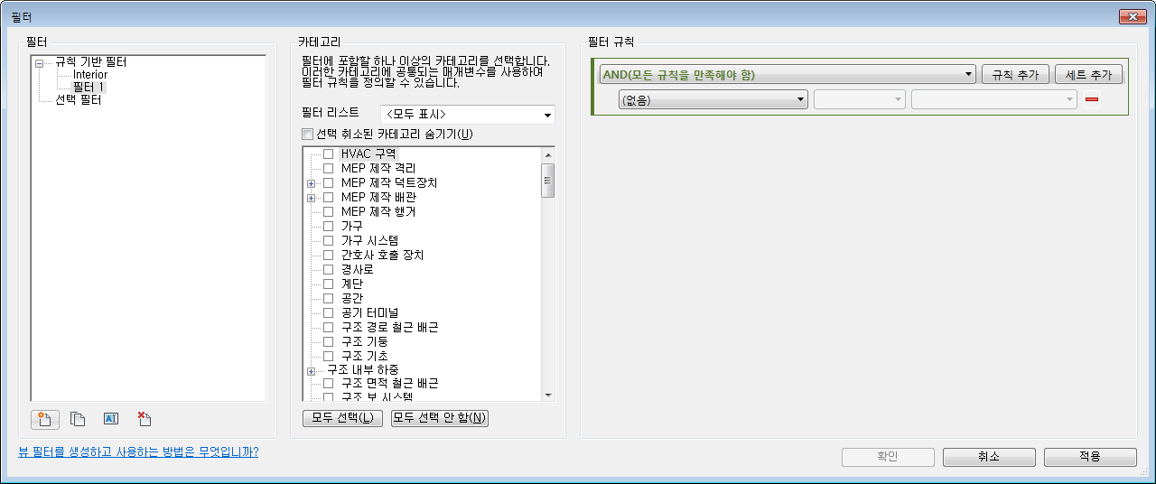

  1. 뷰 탭그래픽 패널(필터)를 클릭합니다.
  2. 필터 대화상자에서 (새로 만들기) 아이콘을 클릭합니다.
  3. 필터 이름 대화상자에서 필터 이름을 입력하고 규칙 정의를 선택한 후 확인을 클릭합니다.
  4. 카테고리 아래에서 필터에 대해 하나 이상의 카테고리를 선택합니다.
    여러 카테고리를 선택하는 경우에는, 선택된 모든 카테고리에 공통적인 매개변수를 규칙 정의에 사용할 수 있습니다.
  5. 필터 규칙 아래에서, 해당 매개변수 값을 기반으로 원하는 요소를 식별하는 규칙 및 규칙 세트를 추가합니다.
    • 규칙을 작성하려면 규칙 추가를 클릭합니다. 그런 다음 매개변수, 연산자 및 값을 선택합니다.
    • 규칙 세트를 작성하려면, 세트 추가를 클릭하고 조건을 선택합니다. 그런 다음 이 규칙 세트를 구성하는 규칙 및 규칙 세트를 작성합니다.
    자세한 내용은 필터 대화상자규칙 기반 필터의 예를 참고하십시오.
  6. 필터 규칙 정의를 마치면 적용을 클릭하거나(필터를 저장하고 대화상자 열어 두기) 확인을 클릭합니다(필터를 저장하고 대화상자 닫기).
    필터의 규칙을 정의하거나 변경한 다음 적용을 클릭하지 않고 다른 필터 이름을 클릭하면 첫 번째 필터의 변경 사항이 자동으로 저장됩니다.
