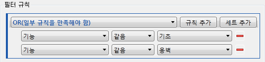

필터 규칙
뷰 필터의 규칙 및 규칙 세트를 정의합니다.
여러 규칙 및 여러 규칙 세트를 작성할 수 있습니다. 규칙 세트는 내포될 수 있습니다.
조건
다음과 같은 규칙 세트의 조건을 선택합니다.
  • AND(모든 규칙이 True여야 합니다.): 이 세트 내에 내포된 모든 규칙 및 규칙 세트가 True로 평가되어야 합니다. AND 규칙 세트가 초록 수직선으로 표시됩니다.
  • OR(모든 규칙이 True일 수 있습니다.): 이 세트 내에 내포된 하나 이상의 규칙 또는 규칙 세트는 True로 평가되어야 합니다. OR 규칙 세트는 파랑 수직선으로 표시됩니다.

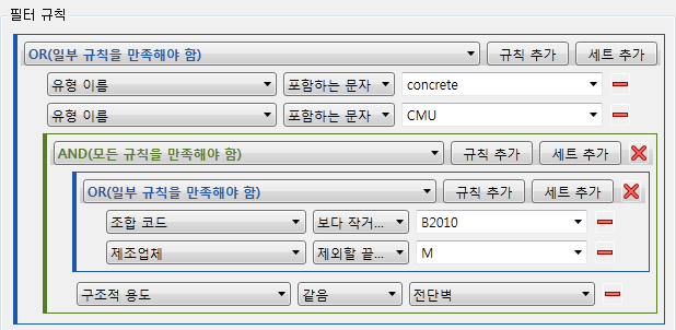

다음과 같은 예를 가정해 봅시다.
이러한 필터 규칙은 다음 공식을 반영합니다.
  • 유형 이름에 "콘크리트" 포함
    OR 유형 이름에 "CMU" 포함
    OR(구조적 용도 = "전단" AND (조합 코드 < B2010 OR M으로 시작하는 제조업체))
