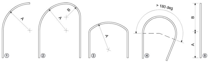

프리폼 보강 철근에 모양 일치가 적용되도록 하려면, 평면형 형상이 호에서 끝날 수 없고, 철근을 따라 호가 연속되지 않아야 하며, 모든 호가 180도를 넘지 않게 인접 직선 세그먼트에 접선해야 합니다.
보강 철근 모양 패밀리에서 사용할 수 없는 형상
  • 호에서 끝나는 모양
  • 연속 호
  • 인접 세그먼트의 접선 호
  • 인접 세그먼트 간에 180도를 초과하는 호
  • 거의 동일 선상에 있는 인접 세그먼트
팁: 모양 일치 문제를 해결하려면 치수를 사용하여 개별 철근 세그먼트를 강조 표시하고, 일치가 불가능한 경우 철근을 DWG 파일로 내보내 형상을 해석합니다.
