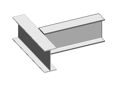

보 간에 관련된 연결을 사용하여 교차 구조 보에서 파라메트릭 코핑을 작성합니다.
파라메트릭 코핑을 작성하려면
  1. 강철 탭 파라메트릭 절단 패널 (코핑) 아이콘을 클릭합니다.
  2. 코핑할 교차 요소를 선택합니다.
  3. <Enter> 키를 누릅니다.
    코핑이 작성되고 프레임 요소 간의 하위 연결이 대시선 상자로 표시됩니다.
    번호가 지정된 레이블 아래에서 다이아몬드 기호를 클릭하면 코핑 도구로 절단한 요소를 변경할 수 있습니다.
  4. 하위 연결 상자를 선택하여 특성 팔레트의 해당 특성에 액세스합니다.
강철 제작 코핑 절단은 뷰의 상세 수준이 높음으로 설정된 경우에만 볼 수 있습니다.
